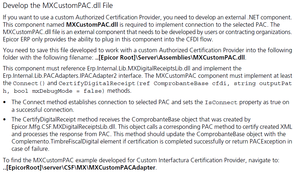

Has anyone on the group setup custom PAC for electronic invoice using CSF for Mexico ? I know there is the need to create a .dll, but not sure how… if anyone can help, it will bu much appreciated…
Hola, no se si resolviste tu problema, quizá sea tarde para mencionarte que en el documento “CountrySpecificFunctionalityGuide_Mexico” mencionan que existe un template (Visual Studio C#) para crear el CustomPACAdapter.

Gracias Victor… si había visto esos archivos, quería ver si alguien ya lo había hecho para revisar los detalles para que funcione correctamente, pero hago pruebas a ver si funciona… Gracias de nuevo!

Hola nosotros generamos un desarrollo basado en txt con la estructura que nos solicita nuestro Pac, no se si actualmente ya tengas tu Pac ya que el que tenemos actualmente tiene webservices que retorna uuid fecha hora etc de las facturas y las actualiza en Epicor.

lo hacemos como proceso independiente mediante interacción del usuario, se genera el txt mediante una customizacion en invoice entry
